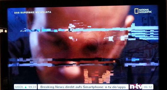

was würdest du sagen, verpixelt oder verpixelt ?
Schaut euch diese schlechte Qualität an 😞

Das sieht nach einem Signal mit sehr kleiner Auflösung aus. Wenn dein 4k-TV dieses Signal ohne Berechnung von Zwischenwerten skalieren und am Bildschirm ausgeben würde, dann könntest du die "Original-Pixel" erkennen (grobkörniges mosaikartiges Bild). Damit das nicht passiert, werden die fehlenden Pixel aus den vorhandenen berechnet und dargestellt. Das schaut dann so aus wie du es gepostet hast: Also für mich ist das Bild verschmiert.
Auch die meisten HD Sender senden kein Full HD-TV. --> Ausnahme Servus-TV-HD

Ein Verstärker wird das Problem nicht lösen können. Es kann aber auch nicht schaden wenn du die Signalqualität der Sender in den TV-Einstellungen kontrollierst.
Bei den TV-Sendern die du siehst: Versuche festzustellen welches Signal du zugespielt bekommst: Dazu die Infotaste (= i+ neben NEFLIX) drücken. Wenn es bei Full HD Sendern (z.B. Servus TV) auch so verschmiert aussieht, dann solltest du deinen Kabelbetreiber kontaktieren und poste noch mal ein Foto davon
Hast du eine Möglichkeit (Genehmigung?) dir eine SAT-Antenne zu montieren?
