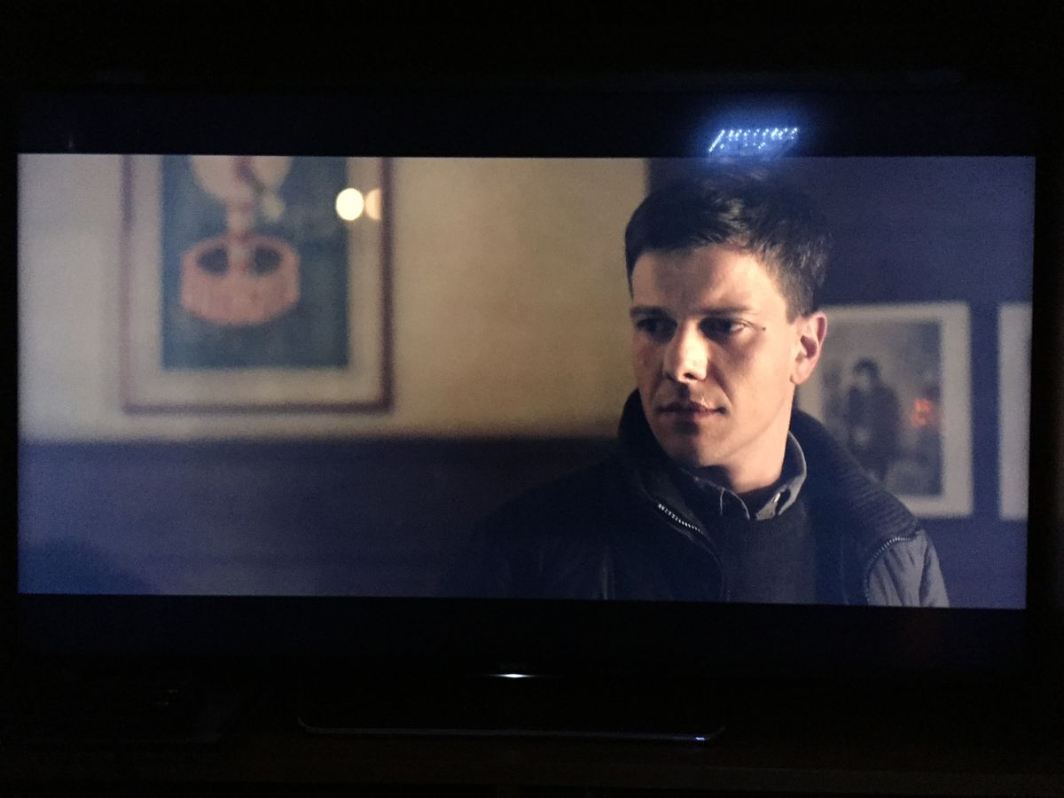

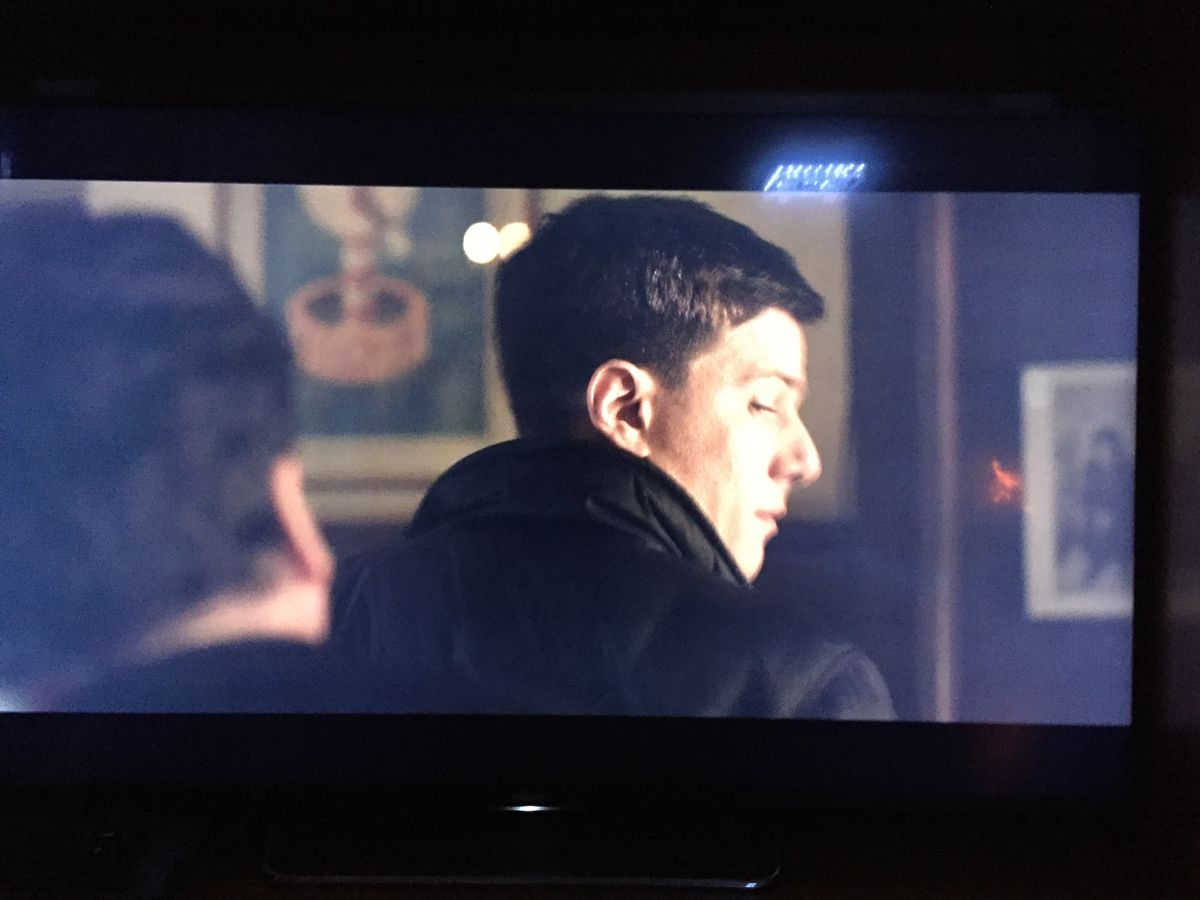

Hallo Zusammen, ich besitze seit dem 02.11.15 ebenfalls den Sony KD-65X8505C ATV und bin sehr unglücklich über die bei meinem Gerät vorhandene Bildqualität.
Ich habe links und rechts am Displayrand helle / bläuliche Einstrahlungen, vor allem fällt das auf wenn helle, großflächige Bildanteile im Bild zu sehen sind.
Hier ein paar Beispiele (nicht erschrecken, die vier gelben Punkte die manchmal zu sehen sind ist die Wohnzimmerlampe), gemacht bei Factory Settings im Modus "Cinema Home". Quellen sind Bluray oder AmazonPrime/Netflix. Eine Veränderung des Wertes "Schwarzwert" in den Einstellungen (von 50 auf 40 oder sogar 35) verringert zwar den Effekt, kann ihn aber nie ganz entfernen, bzw. wird das Bild dann auch so dunkel dass man gar nichts mehr darauf erkennen kann.
Mit der "Plusgarantie" meines Händlers habe ich den TV bereits letzte Woche zur Reparatur abholen lassen, jetzt kam er zurück mit der lapidaren Bemerkung: "Gerät mit baugleichem Gerät verglichen, die beanstandete Bildqualität ist systembedingt normal, keine Abhilfe möglich". Lt. dem Dienstleister der die "Plusgarantie" ausführt war das Gerät beim Hersteller, da sie Sony-Geräte selbst nicht reparieren können, diese Rückmeldung käme somit von Sony.
Meine Fragen jetzt an euch: Findet ihr das auch "systembedingt normal"? Sehen bei euch die Szenen in diesen Filmen auch so aus? Was kann ich noch tun?

Hi Peter,
danke, habe ich gemacht. Telefonisch "Ticket" eröffnet und Beispielbilder per Email übersandt. Ich bin (hoffnungsvoll) gespannt auf eine positive Rückmeldung der zuständigen Kollegen.
@ Community: Eure Meinung dazu würde mich trotzdem nach wie vor interessieren! Beobachtet ihr bei euren KD-65X850... einen ähnlichen / gleichen Effekt?

HI Jan,
also bei meinem Modell scheint der "Schwarzwert" = Helligkeit zu sein.
Wenn ich den "Schwarzwert" höher setze ( > 50) wird der Effekt noch stärker! Das Bild insgesamt heller.
Bei den o. g. Beispielbildern war:
Schwarzwert: 50
Scharzabgleich: Mittel
Blau Bias: 0
Energiesparen: Aus
Hier gibt es eine Analyse und Einstellempfehlung für den TV, die auch erklärt welche Werte was beeinflussen:
http://www.rtings.com/tv/reviews/sony/x850c/settings
In allen Testberichten (gibt auch ein interessantes YouTube Video dazu: https://www.youtube.com/watch?v=29lyDPfP_R0 wird übrigens davor gewarnt die Einstellung "Schwarzwert" zu verringern, da dadurch schnell Details in dunklen Bildanteilen verschwinden (crushing the shadows).

HI Jan, hi Community,
@Googolplex
Das sieht ähnlich aus wie bei mir und kann meines Verständnisses nach absolut kein "systembedingter" oder "bauartbedingter" Effekt sein. Hast du dich damit schon an den Sony Service oder deinen Händler gewandt?
@ Peter:
Bis heute (seit dem 11.) noch keinerlei Rückmeldung des Supports auf die Bilder oder die zugehörige Mängelanzeige. Ich habe einen Reminder geschickt, bin aber doch inzwischen einigermaßen verärgert.
@ Community :
Falls es noch welche unter Euch gibt die das gleiche oder ein ähnliches Problem mit ihrem Bild haben, bitte meldet euch mal hier. Falls nicht ist es für mich ein weiteres Indiz dass es sich hier um einen Defekt und keine bauartbedingte / systembedingte Eigenart handelt, denn dann müsste das Problem ja bei allen oder fast allen Käufern auftauchen.
