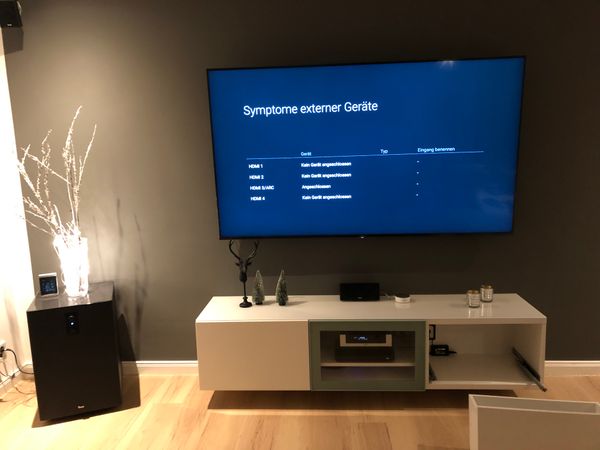

Ich besitze einen KD-75XF8596 TV. Bis vor kurzem funktionierte die Verbindung via ARC mit meiner Teufel Decoderstation 7 tadellos. Nun musste ich (aufgrund von einem Schrankwechsel) einmal alles abbauen und wieder anschließen und seit dem ist erkennt mein TV nicht mehr das Audiosystem ;-(
Was hab ich falsch gemacht? Teufel DecoderStation hängt an HDMI 3, der Sky Q Receiver an HDMI 2.
Ein gemeinsames einschalten vom Sky und TV ist ebenfalls nicht mehr möglich. (HDMI-Steuerung ist selbstverständlich an)
Ich bitte um Unterstützung! Viele Grüße aus Norddeutschland

Hab ich auch versucht, ebenfalls den Sky-Receiver weggelassen - unter Hilfe wird mir wie folgt angezeigt:2018-12-13 16.54.40.jpg
