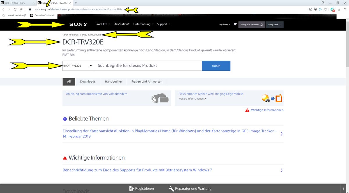

Offenbar weiß SONY nicht mehr welche Geräte sie produziert haben. Bei der Produktauswahl wird mein Camcorder nicht aufgeführt! Hoffe dass die Software damit klar kommt?
Hallo @segeldiekoe,
wie meinst du das? WO wird der Camcorder nicht aufgeführt? Dein Beitrag ist etwas kryptisch geschrieben.
- Nic
mir ist deine Fragestellung auch nicht ganz klar.
VG René
Bei PlayMemories Home kann dieses Gerät nicht registriert werden. An USB wird das Gerät nicht erkannt. Eine Übertragung von Video-Inhalten ist deshalb nicht möglich.
