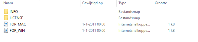

Ik heb het geprobeerd en als ik de sd kaart eruit haal kan ik de foto's zien op de sd kaart. maar als ik de sd kaart in de camera laat zitten laad de camera op, lampje oranje. . als ik dan de camera aan zet  lampje groen dan kan ik via de verkenner de camera zien en  openen,  maar zie dan niet de gemaakte foto's .  zie hieronder.                                                                                                                                                                                 groetjes

Welk type camera is het? Een aantal camera's kun je vanaf je computer bedienen, misschien staat er een instelling verkeerd waardoor je camera denkt dat je m wil bedienen en geen bestandsoverdracht wil gaan doen. Sowieso moet de camera aan staan als je bestanden wil gaan overzetten.
Daarom is het ook eigenlijk altijd aan te raden om foto's via een cardreader over te zetten, op het moment dat de accu van de camera leeg zou zijn en je foto's aan het verplaatsen bent zou je deze kwijt kunnen raken.

ik heb de voeding via usb in de camera uit gezet. toen de camera aan de pc gekoppeld lampje geel. camera uit en aan gezet lampje groen, via de verkenner de camera gevonden maar zie niet de foto's. krijg  zelfde beeld. ik ga toch wel twijfelen of deze camera naar behoren werkt. moet toch na aansluiting van de camera aan de pc foto's vinden.

ik heb mij zelf nog eens verdiept in de beschrijving van de camera. ik heb bij de usb instellingen gelezen dat je voor windows 7 of hoger je camera usb moet in stellen in de MTP stand. zegt mij niets maar ik zie nu de foto's wel via de verkenner. Bedankt voor je hulp.
