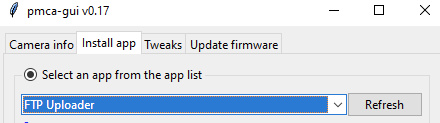

Здравствуйте.
Теоретически, лишившись гарантии на камеру, можно попробовать приложение PMCA-RE. Никто вам ничего не гарантирует, в случае окирпичивания камеры СЦ сдерет с вас кучу денег.
Нужно будет поднять FTP сервер на вашем маке.
Однако, если не боитесь трудностей - дерзайте.

Может быть и попробую как нибудь. Спасибо
