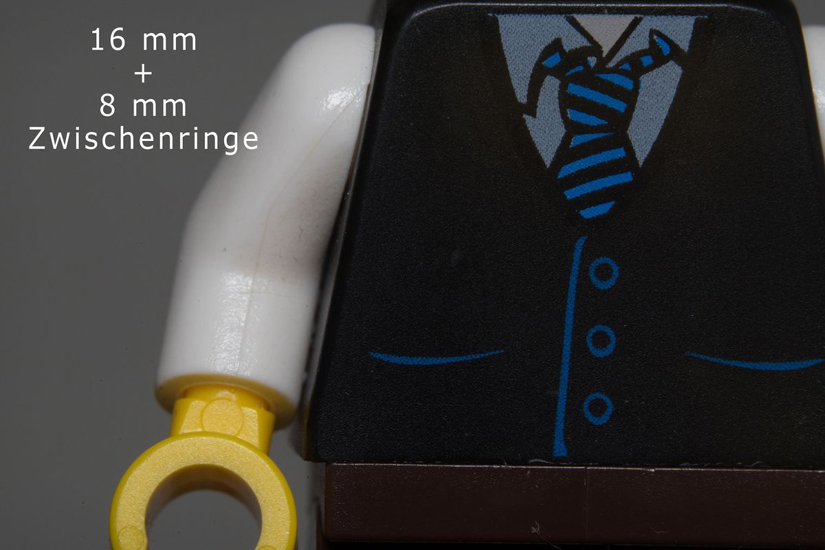

So! Die Meikes Zwiebelringe sind da. Einmal 8 mm und einmal 16 mm.
Gerade habe ich mal einen kleinen Test gemacht und dazu die Kamera auf einem Systemprofil fixiert und mein Motiv auf dem Profil verschiebbar. Anschließend drei Testaufnahmen gemacht. Dazu habe ich das Objektiv auf den möglichst nahesten Punkt eingestellt und dann das Motiv bewegt, bis es scharf war.
Fazit: Unter "Laborbedingen" funzt das schon ganz gut. Der Vergrößerungsunterschied ist auch beachtlich. Aber bei insgesamt 24 mm Brennweitenverlängerung immer noch im Feld sicherlich einigermaßen Handhabbar.
Damit man sich eine Vorstellung machen kann, habe ich ein Model gebucht, dessen Größe gemeinhin ein Begriff sein dürfte 😉
Eine wesentliche Verschiebung der Naheinstellgrenze konnte ich übrigenss nicht feststellen.
