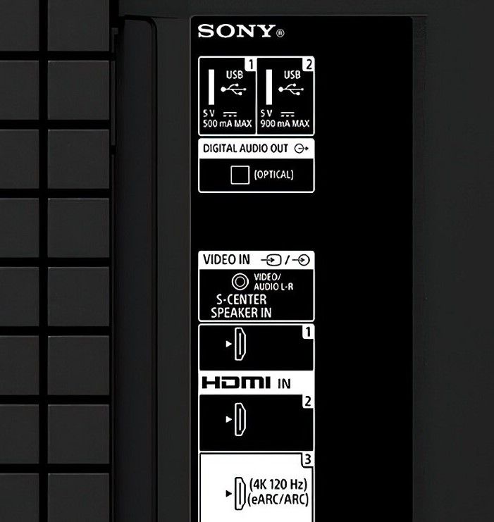

Dzięki za odpowiedź. Nie mam żadnego dodatkowego systemu audio. Planuję tylko TV i subwoofer + mam podłączony do TV po HDMI dekoder UPC. Spróbuję wersję kombinowaną - zawsze to jakaś możliwość do sprawdzenia.
Czy mógłbyś podesłać przykładowy link, jak taki konwerter wygląda i jak go podłączyć, bo nie wiem czy chodzi o kabel z różnymi końcówkami czy też o jakieś urządzenie.
górne złącza w TVgórne złącza w TV

Najprostszy i najtańszy jaki widzę na Allegro:
https://allegro.pl/oferta/konwerter-optyczny-dac-coaxial-toslink-rca-cinch-11512828588
Ważne że to musi być konwerter z WEJŚCIEM cyfrowym (optyk na przykład) i WYJŚCIEM analogowym.
Do tego konkretnego będziesz potrzebował dodatkowo kabel 2x Chinch na jack 3,5mm bo transmiter od subwoofera ma wejscie audio na małego jacka 3,5mm ale taki kabelek to banał - pełno tego wszędzie.
