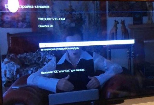

Купили новый тв Сони AG9. День все было ок. Сейчас при просмотре youtube появляется сообщение «ошибка ci+”. Нажмите ок или exit для выхода. Подскажите, когда выпустят обновления исправляющие баги с триколором? Можно ли как-нибудь скрыть это сообщение, чтобы можно было ютуб спокойно смотреть.

А у вас каналы остались на месте? если рестарт делаете сообщение пропадает по модулю пропадает? Sony уже 4 года не может решить проблемы с ci+ модулями, виноваты все вокруг, только не разработчики софта
profile.country.RU.title
boxer0_0
с каналами тоже отдельная тема. упорядочил их так как мне надо с помощью приложения. после 2-х включений тв, все слетело. если рестарт сделать сообщение по модулю пропадает но не надолго. мне бы хотя бы скрыть оповещение что проблема с модулем, никто не знает как это сделать?

Может попробовать вскрывающее окно запретить
boxer0_0
ок. спасибо, попробую найти и отключить.
