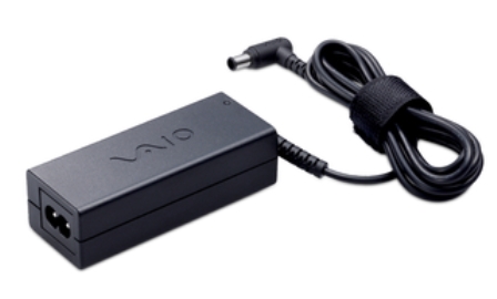

Najczęściej poszukiwanymi przez użytkowników laptopów VAIO zasilaczami są modele, które mają być zamiennikami dla zasilaczy o nazwie VGP-AC19V_ _ gdzie ostatnie dwie cyfry są zmienne i zależą od konkretnego modelu komputera, do którego są dodawane. Ich parametry to napięcie na poziomie 19,5V oraz natężenie prądu najczęściej o wartości 4,7A. Wtyczka jest zawsze taka sama we wszystkich VAIO, jest z bolcem w środku i ma wymiary:
  • średnica zewnętrzna: 6.5 mm,
  • średnica wewnętrzna: 4.4 mm,
  • długość: 9.5 mm.
Tego typu zasilacz pasuje praktycznie do wszystkich obecnych laptopów VAIO.
Uważajcie na wyjątki!
Wyjątkiem są dwie serie VAIO, które mają zasilacze o innych parametrach. Nawet podłączenie oryginalnego zasilacza, ale od innej serii VAIO wiąże się z dużym ryzykiem.
 Pierwszą z nich jest seria F, która ma zasilacz o prądzie wyjściowym na poziomie aż 6,2A. Podłączenie zasilacza gdzie jest prąd o wartości 4,7 lub co gorsza 2A może się źle skończyć.
Drugim wyjątkiem jest zasilacz, który jest dedykowany dla VAIO Duo 11. Jest to dość nietypowy zasilacz, ponieważ ma napięcie na poziomie tylko 10,5V. Podłączenie zasilacza o napięciu 19,5V jest lekko mówiąc niewskazane. Zasilacz ma prąd wyjściowy na poziomie 4,3A. Trudno znaleźć zamiennik tego zasilacza, dlatego właścicielom VAIO Duo najczęściej zalecamy kupienie oryginalnego zasilacza Sony VGP-AC10V8.
OSTRZEŻENIE: Zasilacz jest bardzo mały i podobny wizualnie do zasilaczy dodawanych do laptopów z serii T(13), W, M i Y o parametrach 19,5V i 2,0A. Podłączenie tego typu zasilacza jest ryzykowne mimo, że zasilacz wydaje się identyczny. Jest to najlepszy przykład, który pokazuje jak parametry zasilacza są istotne.

A więc załóżmy, że uszkodził nam się zasilacz do Sony VAIO T13 i szukamy zamiennika. Sprawdzamy parametry na uszkodzonym zasilaczu i odczytujemy, że jest to model VGP-AC19V39 o napięciu 19,5V i natężeniu 2A. Mały zasilacz prawda? Wtyczka jest jak już pisałem zawsze taka sama we wszystkich VAIO i ma wymiary 6,5*4,4.
Znając te dane zapisujemy je sobie na karteczce i zaczynamy poszukiwania zasilacza. Nie ważne czy będziemy szukać zasilacza w internecie czy w sklepie te informacje w momencie wybierania należy się mieć przy sobie lub po prostu pamiętać.
Załóżmy, że interesuje nas zasilacz z firmy Whitenergy. Spójcie na listę powyżej. Teoretycznie możemy wybrać każdy zasilacz, którego napięcie wyjściowe ma 19,5V – pomijamy zasilacze, których napięcie wynosi 16V bo dopuszczalna tolerancja wynosi około 1V”, a różnica między 16V, a 19,5V jest przecież parokrotnie większa.
Teraz pora przeanalizować sprawę natężenia. Napisałem, że możemy wybrać każdy zasilacz Whitenergy dla Sony VAIO z napięciem 19,5V ponieważ nawet model o najmniejszym prądzie ma go o wartości 4,1A. Zaraz zaraz, ale przecież ma 4,1A, a nasz zasilacz ma napisane tylko 2A. Nie obawiajcie się gdyż „im większy prąd zasilacza – tym lepiej (nie da się mieć za dużego prądu)”. Pamiętajcie jednak, że „Prąd nigdy nie może być zbyt mały” dlatego też gdy wasz zasilacz będzie miał napisane na obudowie 4,7A nie możecie wybrać zasilacza z mniejszą od tej wartości natężenia.
Podsumowując, gdy chcemy wybrać zamiennik zasilacza dla Sony VAIO T13 wybieramy zasilacz Whitenergy:
