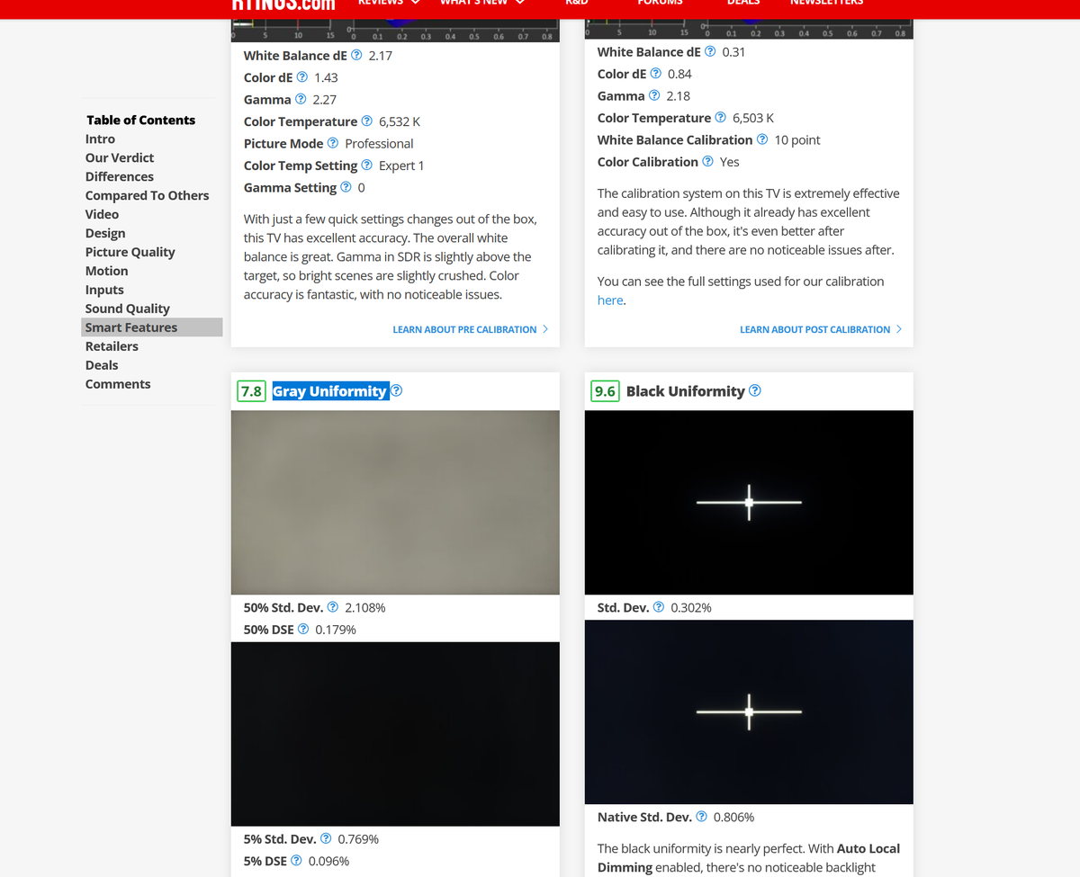

W mojej ocenie to co zrobiono w Bravia7 z jednorodnością ekranu to wstyd wystarczy włączyć szary lub biały jednolity obraz na cały ekran i zobaczyć i to w 65". Rozumiem gdyby był to ekran 75 lub 85". W Bravia9 jest znacznie lepiej ale i tak do ideału daleko. Poniżej zrzut testu ze strony rtings.com
