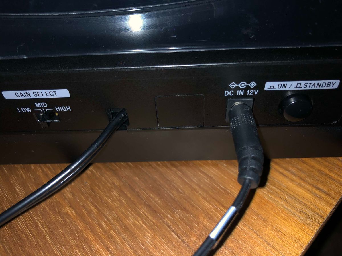

Recentemente comprei um Gira-Discos Sony PS-LX310BT. Hoje quis digitalizar um dos meus vinis e deparei-me com o facto da porta USB não existir. Segundo o manual a porta USB é na parte posterior do aparelho. Mas pelo mesmo manual também percebi que existe uma porta USB debaixo do platter. como é suposto ligar um cabo neste USB e o platter estar a rodar?
Obrigado pela ajuda!

As conexões do gira-discos PS-LX310BT estão limitadas a um duplo RCA no caso de o querermos ligar a uma aparelhagem ou ao acima mencionado Bluetooth. O gira-discos não tem uma conexão USB, o que invalida a digitalização de vinis antigos. O modelo Sony que tem porta USB é o PS-LX300USB.
