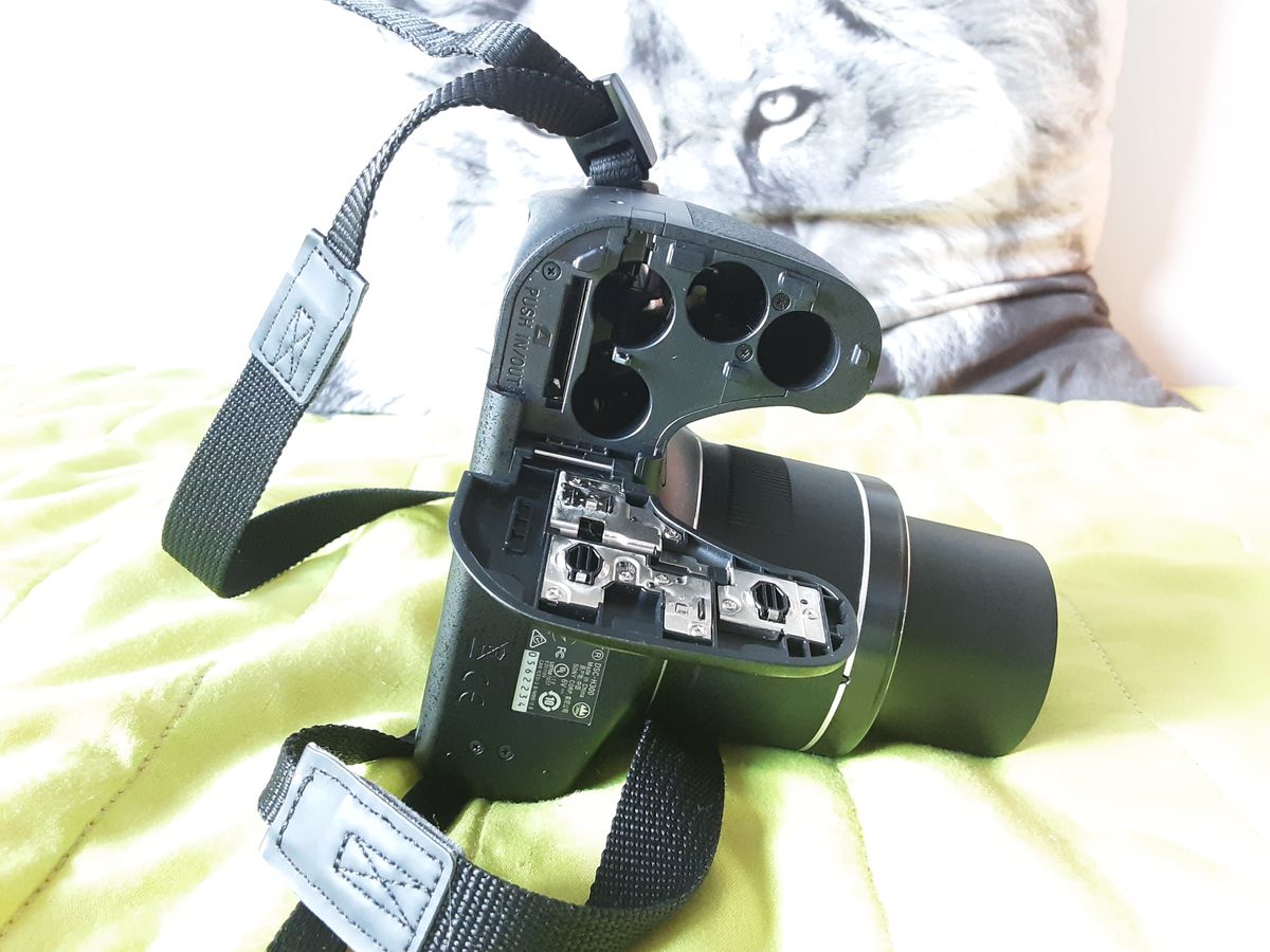

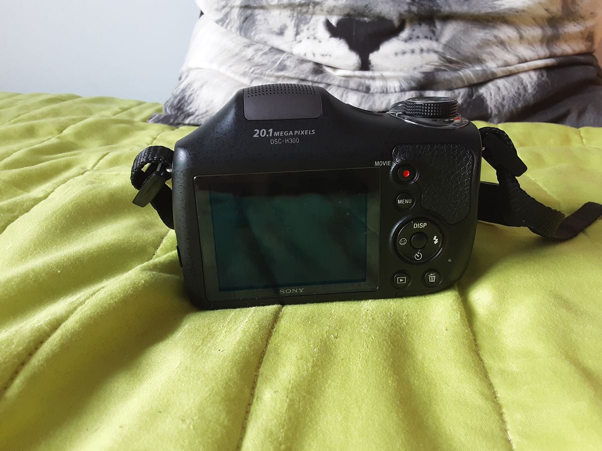

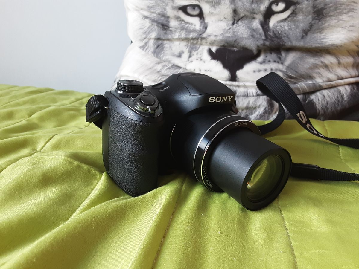

Eu tenho uma sony DSC-H300 e quando eu estava a tirar fotografias ela ficou sem bateria e o zoom ficou para fora desde aí ela nunca mais ligou😢🥺🥺😭😭 ajudem me por favor.

Aquilo que posso recomendar fazeres é o seguinte:
- Enquanto deixas a camera sem as pilhas, verifica se os contactos das pilhas não estão oxidados (por vezes as pilhas babam e deixam resíduos, por isso limpar com álcool ou spray limpa contactos com a ajuda de cotonete)
- Introduzir umas pilhas novas de boa qualidade, e carregar no botão de power durante 15segs.
Depois deixa o teu feedback
Cumprimentos
Hugo C.
