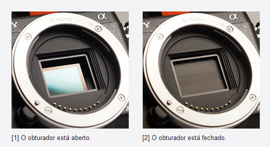

As imagens anteriores mostram a parte do obturador da câmara com montagem tipo E. O obturador está aberto em [1] e o sensor de imagem está exposto à luz. Quanto mais prolongada for a velocidade do obturador, mais luz atinge o sensor de imagem. Por exemplo, se a velocidade do obturador for alterada de 1/60 seg. para 1/30 seg., a quantidade de luz é o dobro.
