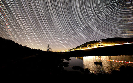

Imagen de estela de estrellas.

Aunque la velocidad de obturación dependerá de la lente utilizada, intenta establecerla alrededor de los ocho segundos. A diferencia de las escenas fijas capturadas con un trípode, las estrellas se mueven de forma constante, aunque a una velocidad reducida. Por tanto, si el obturador se mantiene abierto durante demasiado tiempo, las estrellas aparecerán como líneas en la imagen y será difícil captarlas con más nitidez.

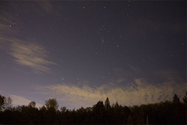

Si disparas con la configuración anterior, podrás capturar las estrellas como se muestra a continuación.
Distancia focal: 19 mm, f-stop: 3,5, velocidad de obturación: 5 segundos.
Parte de la constelación de Orión ampliada en la pantalla de reproducción.
Las estrellas se capturan como puntos de luz.

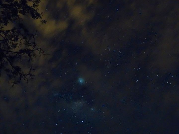

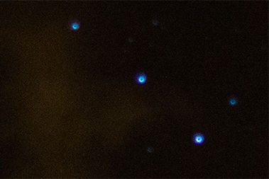

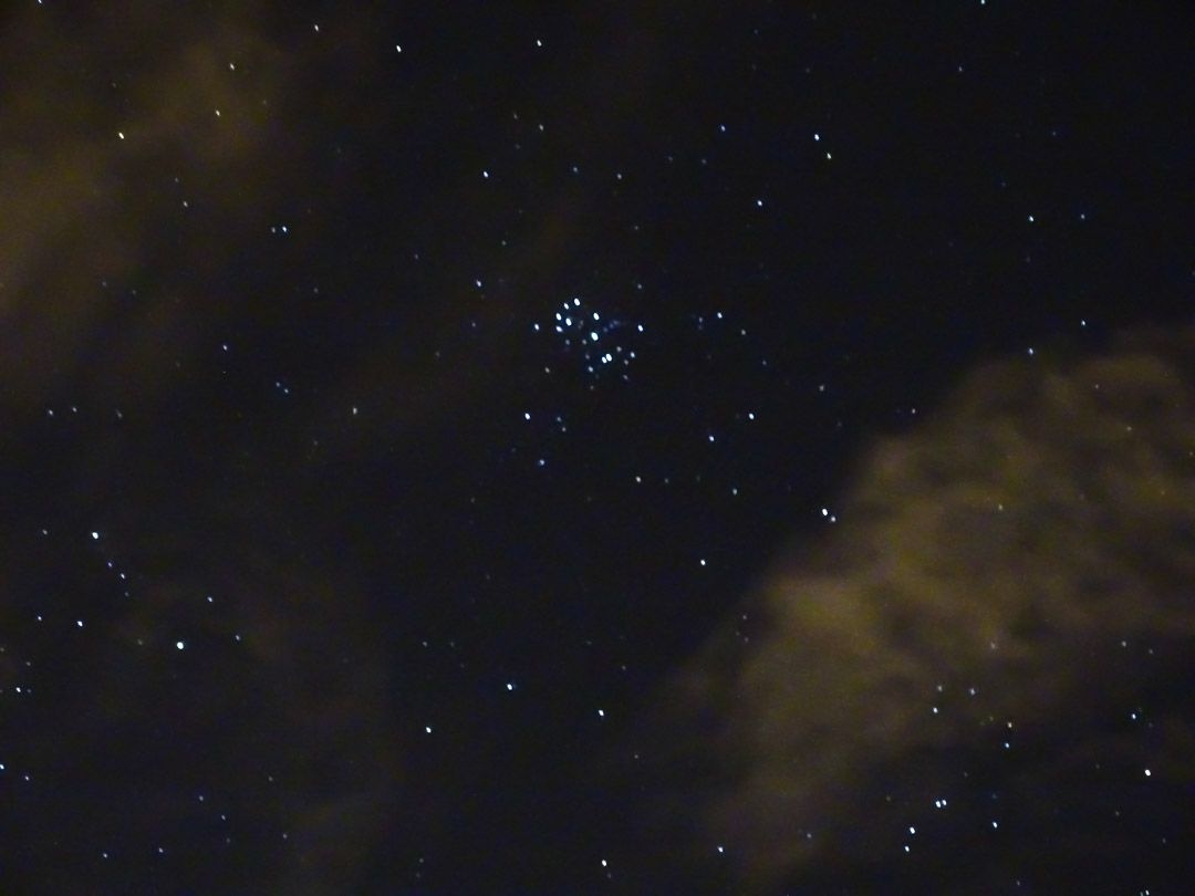

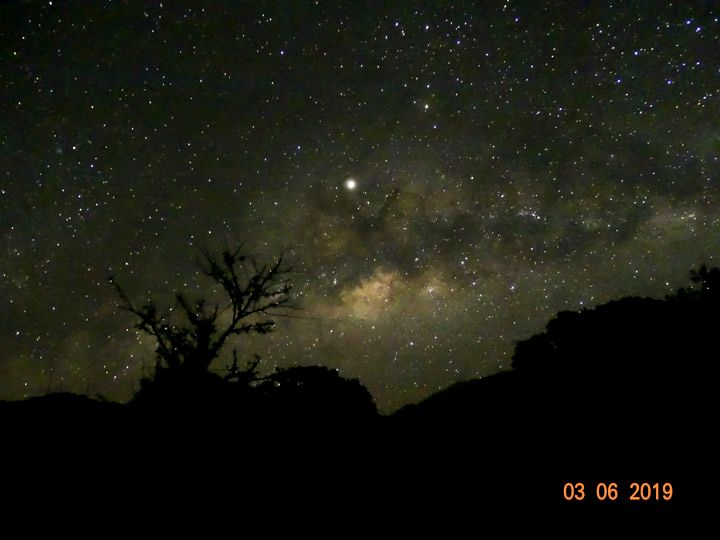

via lacteavia lacteavia lacteavia lactealas pleyadeslas pleyades

estas fotos de la via lactea  fueron tomadas con una camara cybershot sony hx 350 en colombia, departamento huila, y municipio de pitalito.
entre las 11 pm  y 02 am

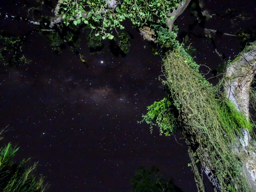

16/05/2022 4:54 am Vía Láctea y eclipse de Luna. Con Sony A7III, objetivo de kit FE 28-70mm, ISO 3200, f/3,5, tiempo 8,0s. En Frontera, Isla de El Hierro (Canarias, España).16/05/2022 4:54 am Vía Láctea y eclipse de Luna. Con Sony A7III, objetivo de kit FE 28-70mm, ISO 3200, f/3,5, tiempo 8,0s. En Frontera, Isla de El Hierro (Canarias, España).
