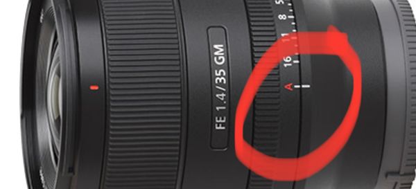

Czy w obiektywie SEL14F18GM przysłonę ustawia się wyłącznie manualnie? Ustawienie jej z poziomu aparatu SONY A7RIII nie działa. Czy to prawidłowo?

Witaj, na pierścieniu przysłony jest literka A ustaw na nią pierścień wtedy będzie przysłona działać z pozycji aparatu.

No właśnie problem w tym, iż zarówno przy ustawie manualnym M jak i automatycznym A regulacja przysłony w tym obiektywie z poziomu aparatu nie działa. Zastanawiam się czy to usterka obiektywu czy tak ma być.

Nie mam tego obiektywu opieram się tylko na info z neta, ale jeśli na pierścieniu przysłony na obiektywie ustawić pierścień na a, to aparat powinien przejąć kontrolę nad przysłoną. Jeśli tak się nie dzieje są 2 opcje wizyta w sonystore i sprawdzenie innego egz i zwrot towaru, albo wysyłka do serwisu csi.

Ale Pawel pisał o ustawieniu pierścienia obiektywu, a nie tryb pracy aparatu.
Spójrz na obiektyw i przekrec pierścień przysłony do oporu, aż zatrzyma się na literce A.
Powinno wszystko działać wtedy z poziomu aparatu. Jeśli nie rusza, serwis.
