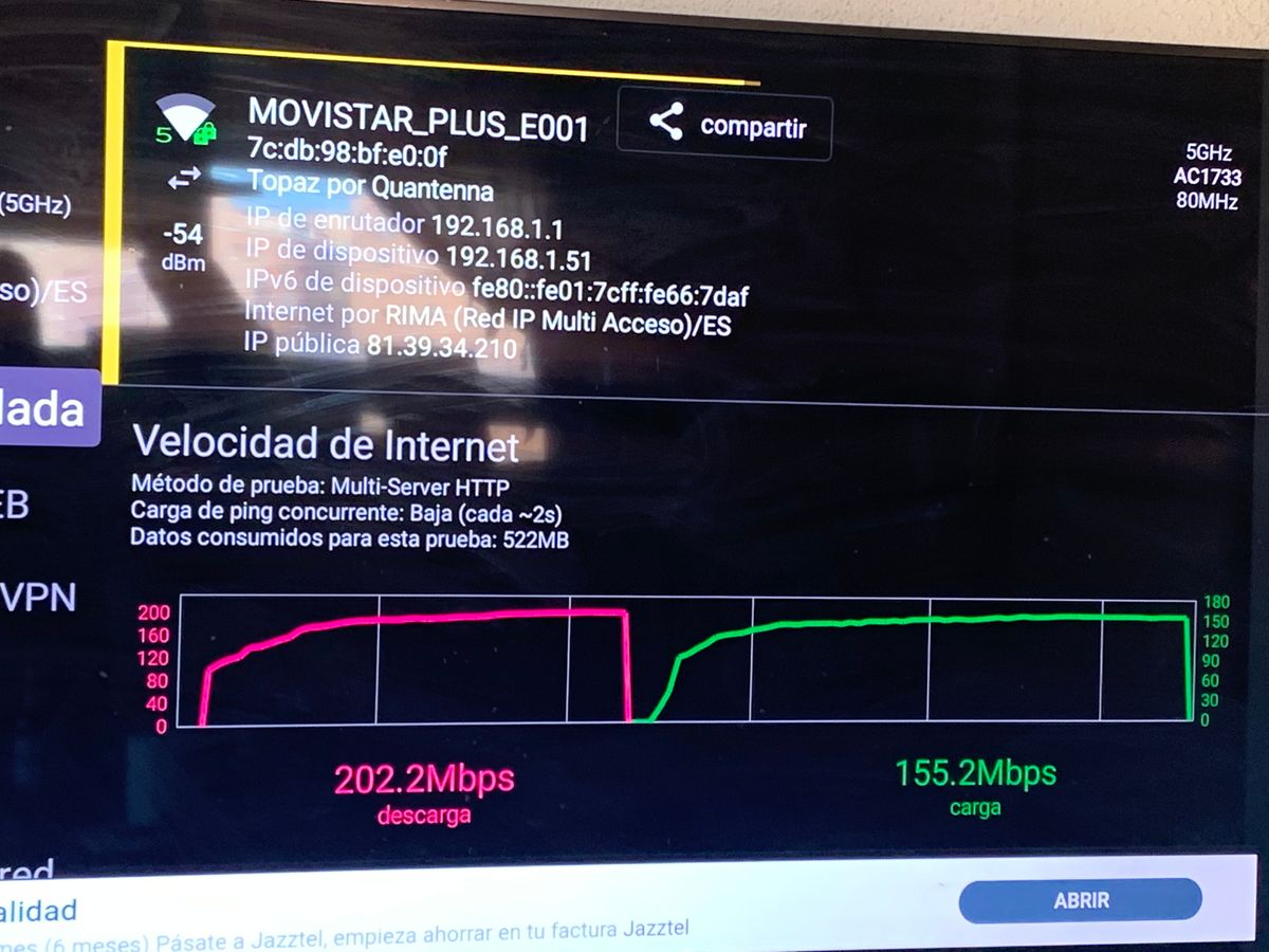

Esta claro entonces. Si es cambio de operador y va peor, no es el TV.
Una cosa es como o cuanta velocidad te llegue la señal hasta el router y otra como gestione este la conexión y la calidad de la misma. (Puede por ej. tener un Ping muy alto.)
Cierto que Sony identifico algunos problemas de compatibilidad con determinados routers, pero lo solvento a partir de la V 6.435 de Oreo
Yo mi consejo, es siempre usar una Wifi ac 5Gh (Max 220-230 al TV por limitaciones del software de esta) ofrece el doble de velocidad que por cable (Max 100 al TV por limitación de la tarjeta de red ) y mas del doble que la Wifi 2.4 (60-80)
Descárgate la app “Analiti” al TV y te monitoriza la señal que le llega y como le llega, potencia, canal wifi, velocidad real, etc
