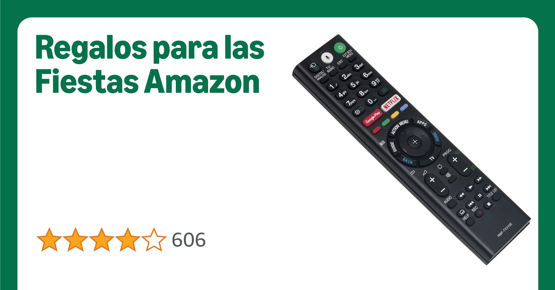

Estou a pensar seriamente em não comprar original por causa do preço.
Já efectuei pesquisa mas não encontro um igual RMF-TX200B.
Apenas há RMF-TX200E, RMF-TX310E, RMF-TX600E, RMF-TX220E, RMF-TX300E... será que posso comprar um destes e manter as funcionalidades intactas e em pleno funcionamento ?
Há tempos e por aqui disseram que o RMF-TX310E é compatível…será boa aposta via amazon e por 22,94€ ???
https://www.amazon.es/ALLIMITY-RMF-TX310E-reemplazado-KD-43XF8096-KD-43XF7596/dp/B081Q4R15F/ref=sr_1...
profile.country.PT.title
BlueZee
Entusiasta
Pela informação disponível na Amazon, parece ser compatível, mas não é original.
Vantagem: comprando na Amazon pode devolver sem complicações se, eventualmente, não funcionar como se espera.
