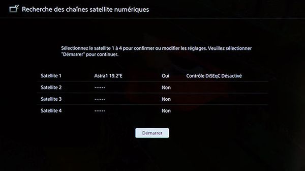

  5. IT_08.jpgIn questa fase, viene visualizzato l'elenco dei satelliti disponibili. Il numero e il tipo di satelliti visualizzati varia in base alla configurazione dell'antenna. Se hai un sistema di base con una sola parabola e LNB, verrà visualizzata una schermata simile a quella dell'immagine. A questo punto, puoi avviare la procedura di sintonizzazione. Se sei un utente avanzato, continua a leggere per scoprire come personalizzare la scansione dei satelliti.
  6. Adesso, è il momento di configurare la procedura di sintonizzazione del satellite. Seleziona il satellite che desideri configurare utilizzando i tasti su e giù del telecomando. Conferma premendo "Invio".

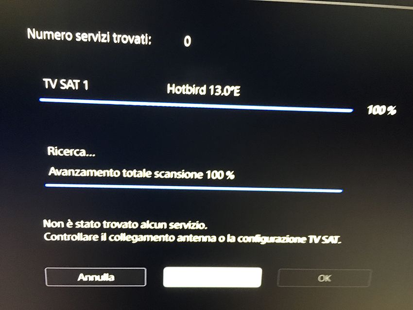

Buongiorno, ho acquistato un KD-43XF8596, ora aggiornato con Oreo.
Ho installato CAM TV SAT che risulta presente  e riconosciuta dal televisore
Non riesco ad effettuare la sintonizzazione dei satelliti nonostante il segnale risulti presente. Quando avvio la ricerca non trova alcun servizio/canale, sia utilizzando "distribuizione cavo" singolo sia "Controllo DiSEqC disattivato"
Provando a selezionare l'opzione "satelliti generici" riesco a sintonizzare una decina di canali su Astra (solo canali Arabi...)
Grazie per i vostri suggerimenti
Buona giornata

Ciao, niente da fare purtroppo!!!
Niente risultati nella ricerca
La cosa insolita è che le prime 4 bande hanno frequenze diverse rispetto a quelle che hai indicato
nel mio caso
banda 1 - 1284 MHz
banda 2 - 1400 MHz
Banda 3 - 1516 MHz
banda 4 - 1632 MHz
ovviamente le ho provate tutte anche cambiando i valori con quello suggeriti
mah!
l’impianto del mio condominio riceve Sky (io non sono abbonato ma il mio vicino si) e dovrebbe anche funzionare con canali free
Evidentemente sbaglio qualcosa
grazie a tutti ancora!!!

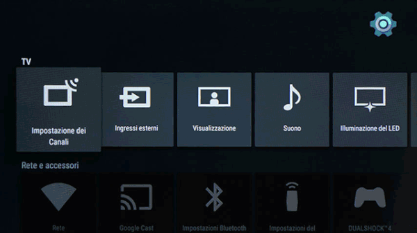

Nel mio caso, i canali 1 e 2 sono già "occupati" dal MySky, quindi sulla TV nelle impostazioni dovremo impostare le altre due frequenze:
Andate in HOME, selezionate "Impostazioni" e poi "Gestione Canali". Scegliete poi "Impostazione Satelliti". Selezionate "Avvia sintonizzazione satelliti". Se è la prima volta che lo fate la TV vi permetterà di configurare in questo menù il/i sintonizzatore/i disponibili. Altrimenti nel menù in cui avete selezionato di avviare la sintonizzazione scegliete l'opzione di configurazione satelliti.
