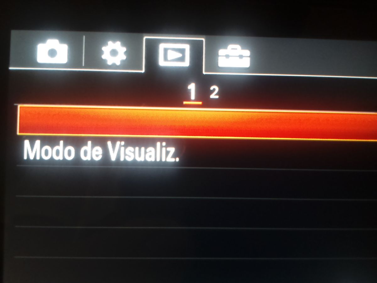

profile.country.PT.title
Miguel_Rodrigues
Member
Nem a propósito...agora não encrava mas agora acontece isto aos menus..DSC_0325.JPG
Para resolver o problema tenho de tirar e colocar a bateria.
Se isto é normal por mexer na roda onde  selecciona o modo de cena....sugestões?
huconce
Faz o reset à maquina... e ve se o firmware esta na versão mais recente..
