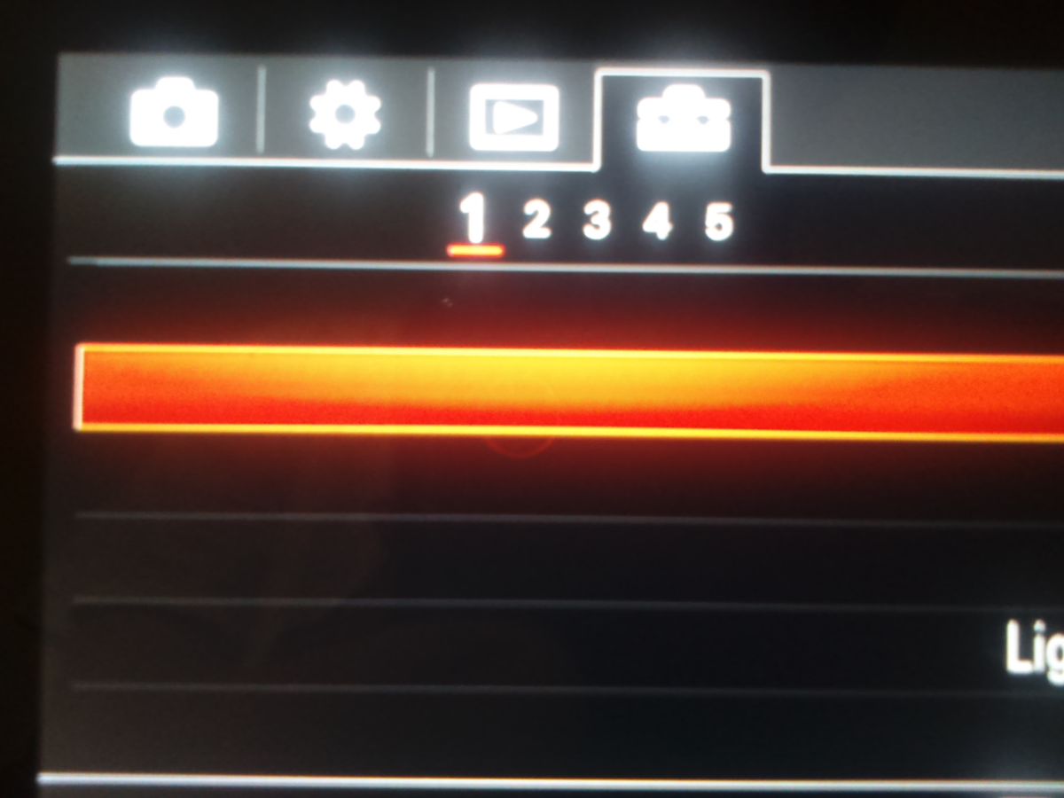

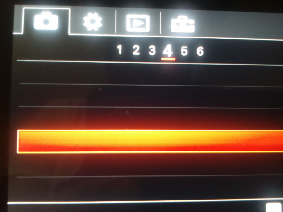

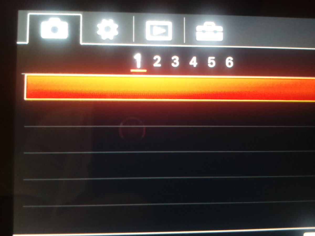

Nem a propósito...agora não encrava mas agora acontece isto aos menus..
Para resolver o problema tenho de tirar e colocar a bateria.
Se isto é normal por mexer na roda onde selecciona o modo de cena....sugestões?
Faz o reset à maquina... e ve se o firmware esta na versão mais recente..
