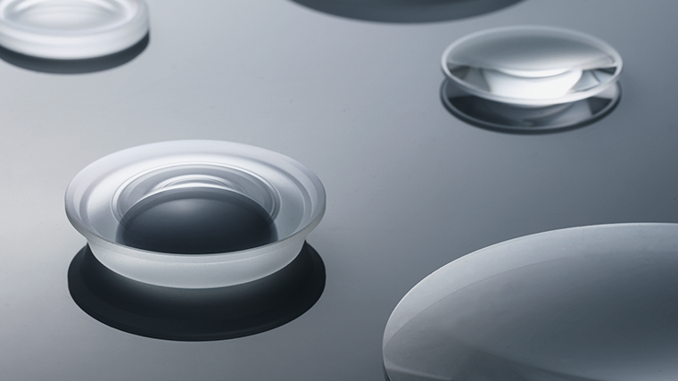

A primeira produção em massa aconteceu três anos depois. Foi chamada de lente híbrida porque empregava superfícies asféricas de resina em vidro esférico, mas estava a aparecer um padrão estranho nas lentes e a produção teve de ser interrompida após apenas dois meses.
Demorou um ano para resolver os problemas e começar a fabricar lentes híbridas novamente; demorou mais dez anos para a transição para as lentes asféricas de vidro moldado, isto é, a versão convencional atual. Não foram apenas os desafios tecnológicos que tiveram de ser superados, foi também o nível de investimento de capital necessário, mas a Sony estava determinada e continuou a trabalhar na expansão das suas próprias tecnologias óticas.
"Nessa altura, mantivemo-nos fiéis a um padrão de fabrico de nos mantermos dentro do desvio submicrónico do valor do design," explica Nakanishi. "A tecnologia que podia processar uma lente com esse nível de precisão ainda não existia em parte alguma do mundo, por isso tivemos de ser nós a desenvolvê-la."
Primeiro, desenvolveram uma tecnologia capaz de processar a matriz com precisão submicrónica, inúmeras atualizações de equipamento viram a criação bem-sucedida da lente asférica avançada (lente AA) e, após um desenvolvimento ainda maior, a lente asférica extrema nasceu. Isto é o que encontrará hoje na gama G Master da Sony.

As lentes G Master integram tanto a alta resolução, como um bokeh espetacular ao mais alto nível. "A lente XA foi o elemento chave que tornou ambos possíveis," esclarece Nakanishi.
Ele detalha a rugosidade da superfície, com o XA a atingir uma planeza de nível nanométrico de um dígito, eliminando o bokeh com efeito "anel de cebola" ao fotografar fontes de luz pontuais. "A combinação da planeza de nível nanométrico com a alta precisão de superfície é uma vantagem que outras empresas não conseguem imitar," diz Nakanishi com orgulho.
Kuroda fala dos avanços na tecnologia de fabrico, contando os primeiros anos em que só era possível fazer um diâmetro de até 40 mm, de modo que as lentes padrão e teleobjetiva média eram tudo o que se podia oferecer. "Não é exagero dizer que a gama G Master é determinada pela evolução dos elementos óticos," reafirma.
