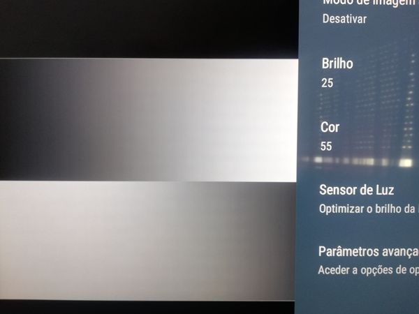

Uma possível solução seria desactivar o modo de imagem automático e seleccionar o modo jogo de forma manual e ficar assim predefinido, mas como referi na postagem anterior, existe um bug de banding/gradation se o fizer de forma manual. Vou deixar então umas fotos como comparação:
Modo de imagem automático desactivado e respectivo banding (é mais notório em imagens planas como esta aqui, principalmente em movimento torna-se feio)
Modo de imagem automático, sem qualquer tipo de banding
