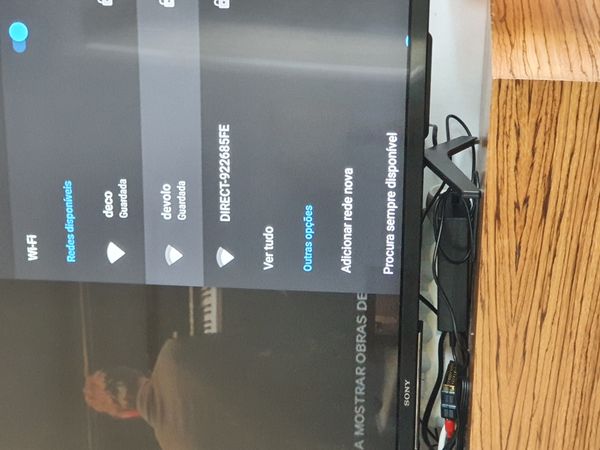

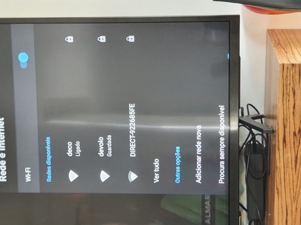

Anexo duas fotos.
A primeira é com o cabo ethernet desligado. A rede wifi DECO está ligada. Consigo ver na TV o ecran do telemóvel, não acedo ao disco de rede.
A segunda é com o cabo ethernet ligado. Apesar de o WIFI continuar activo não aparece rede ligada ( está disponível, "guardada" mas não está ligada. Não consigo ver ecran do telemóvel na TV. Tenho acesso ao disco de rede.

Isso está ligado aos DECO da TP link?
Sim, está. Tenho há mais de meio ano e funcionam bem.
