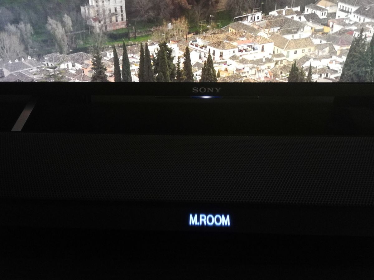

Entretanto, descobri uma forma de "mais ou menos atingir o objetivo.
Tendo o serviço de streaming a correr (Spotify, neste caso), através do action menu, escolher a opção PiP
Deste modo, a janela de PiP fica associada ao som, libertando o resto do ecra para que possa abrir outra aplicação de forma autonoma e mantendo o audio multiroom em operação
Infelizmente, nao ao lançar o screen saver, a opção de PiP é desativada, e o audio é cortado. Neste caso, a vontade de utilizar o screensaver prende-se com a variedade e quantidade de imagens que existem no Backdrop (o screensaver do google home). Há alguma forma de o lançar via app, sem que seja como screensaver?
